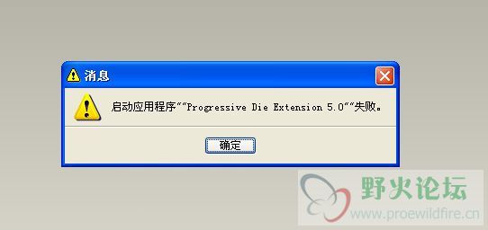

在安装PDX5.0时出现以下提示,请问各位大侠有没碰到此问题?如何可以解决??

你没有破解到,,,你可能下载时杀毒软件把文件杀了,,还是就是你下载程序没有带破解!!

我遇到过。要改protk文件,而不是改protk.dat..把里面的exec_file 安装目录\$PRO_MACHINE_TYPE\pdx50_widfire5.dll试下吧。

楼上说的基本对!!!
如果你是安装在d:\program files目录下,要改config.pro文件中的相应行为如下:
protkdat d:\program files\pdxRelease 5.0\text\protk.dat
再改protk.dat中的相应内容为:
exec_file d:\Program Files\pdxRelease 5.0\$PRO_MACHINE_TYPE\pdx50_wildfire4.dll
text_dir  d:\Program Files\pdxRelease 5.0
就OK了!
