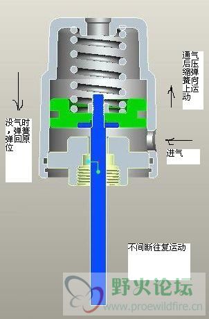

在网上搜到了一些,但是怎么做的步骤都不全面,麻烦高手做个教程帮帮忙吧,从装配到运动分析都要说得详细点呀,我有点笨哦 附件中是零件图及运动说明,谢谢了 ,由于附件比较大,所以就分了几次上传,麻烦各位了!

定义伺服电机时使用几何,然后选两平面为几何参考就行了

定义伺服电机时模使用余弦

林清安教程里面就有机构仿真的部分
