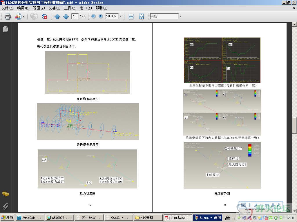

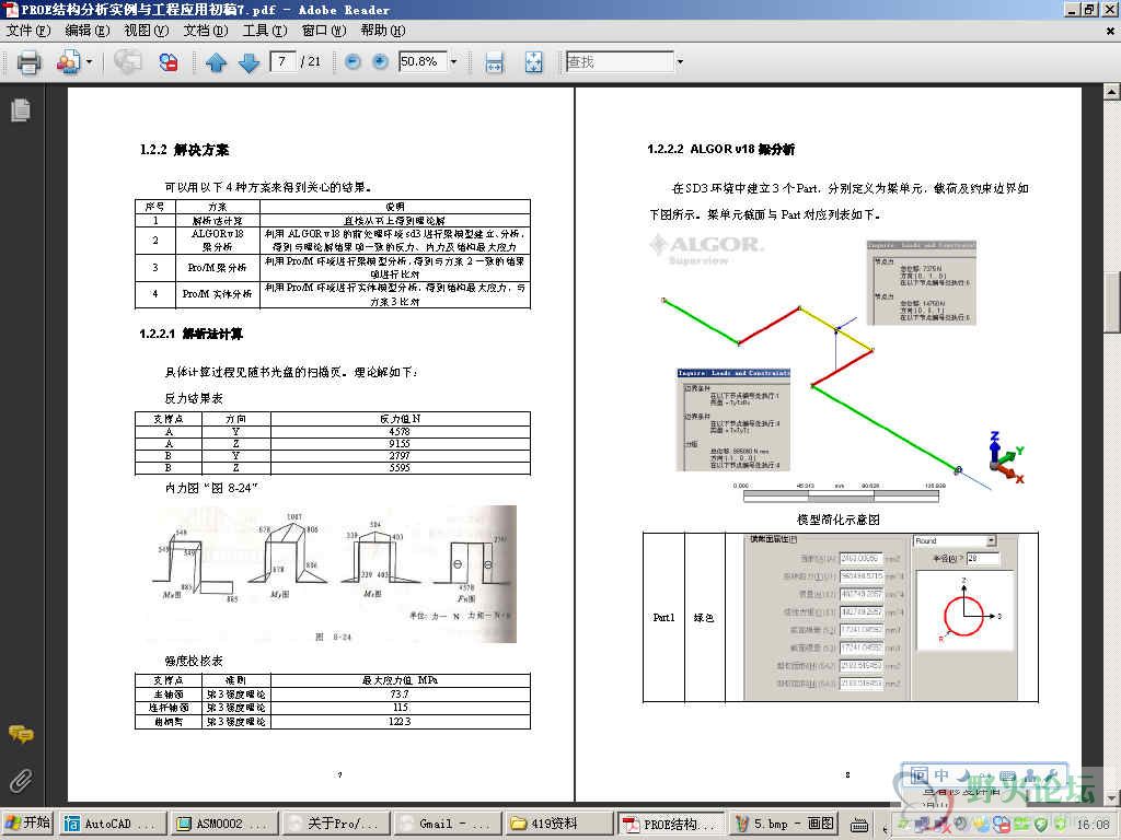

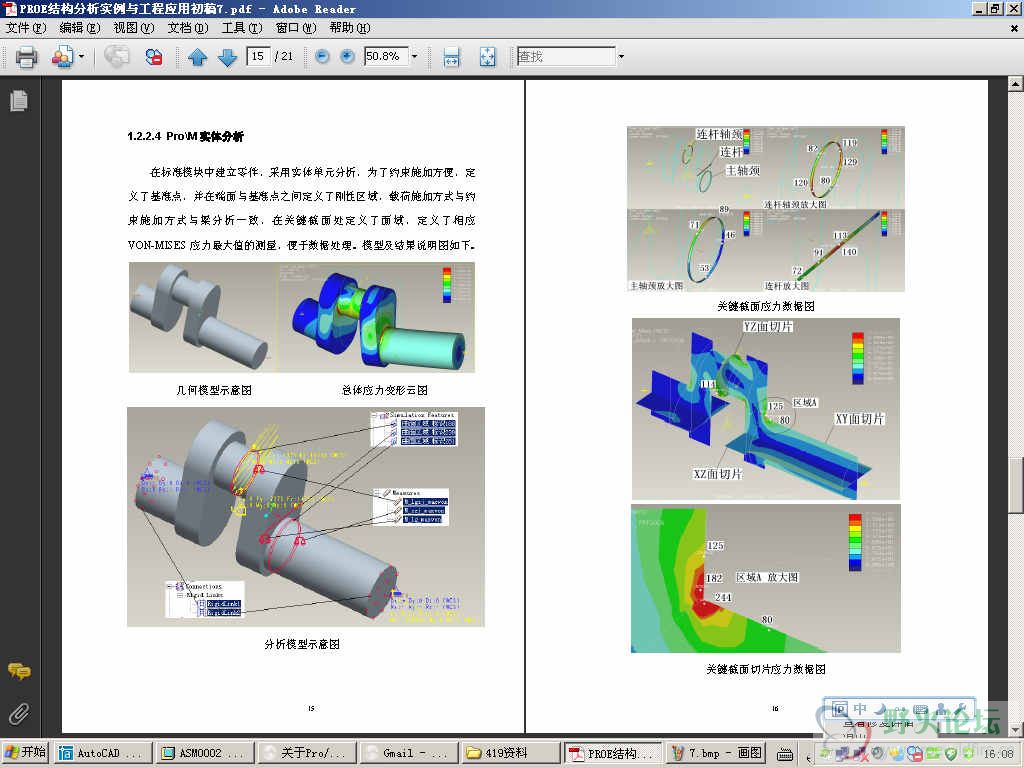

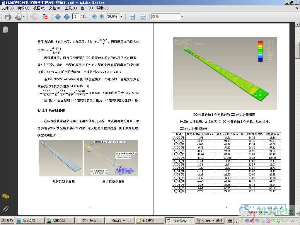

我们从事的多是实际结构的力学分析,关于理论方面涉及的不多,想整理的资料也多是关于实际应用这一块,整理的分析功能主要集中在静力这一块(包括接触的问题)。对于Pro/M的有效性证明一章,列举了几个简单的实例,从试验,从理论解,从不同软件的分析结果都有说明,感兴趣的话可以下载这个看看,这是其中两节。
由于这个附件有6M,作为附件上传太琐碎。感兴趣的朋友留下email,我会及时发过去。以下是该附件的几页内容。
[ 本帖最后由 easylife0224 于 2010-7-7 16:06 编辑 ]

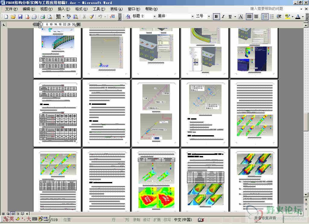

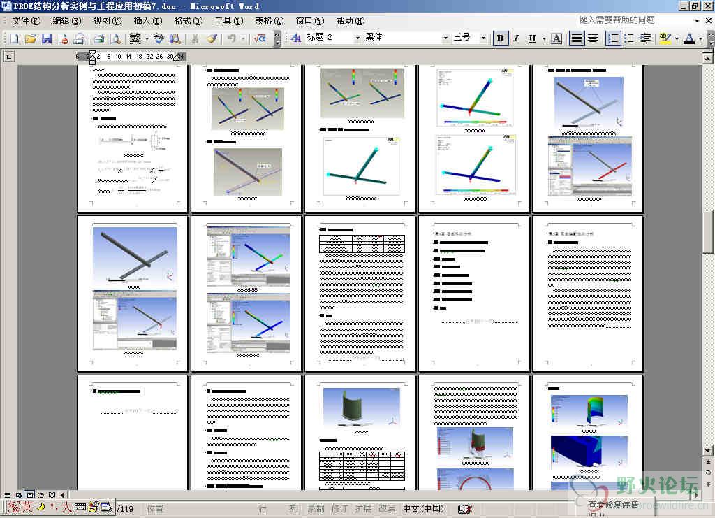

 楼主| 发表于 2010-7-7 16:12 | 显示全部楼层
