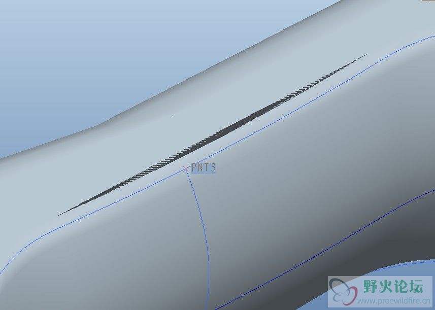

为什么在倒圆角时会出现这种情况?应该怎样解决?

估计是显示问题,你在【视图】--->【显示设置】-->【模型显示】里面把“边/线”和“着色”质量调高一点看看有没有效果?

你可以先进行实体化,然后进行剖切看下,是否出现裂横,如果没有以上情况,估计是显示问题!!电脑配置不够,造成生成图像失误!!

角倒小一点看看
