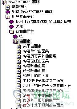

发表于 2010-6-22 16:04 | 显示全部楼层
可以参考PRO/自带的帮助文件
如我的图

发表于 2010-6-22 16:07 | 显示全部楼层
今天我还在讲这个问题,你这个是要用到目的面。要配合shift来完成。你最好找本书看看,目的面、目的链不是一句话能讲清楚的,自己配合着教材,然后实际操作着,这样来的更快一些。

发表于 2010-6-22 16:23 | 显示全部楼层
楼上说的有道理,有问题先看帮助,那是最权威的。
