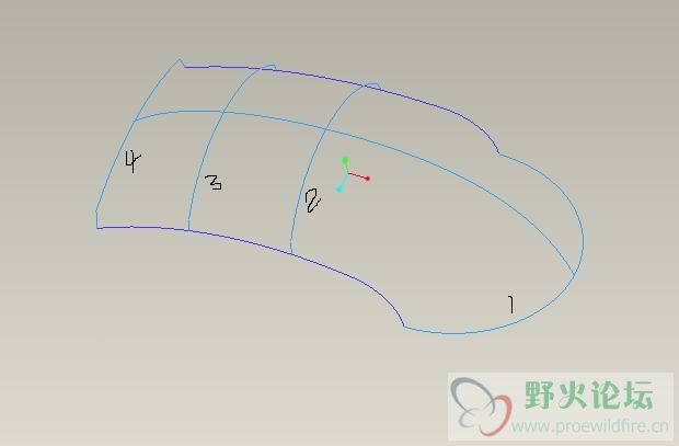

请问图中为什么用混合边界选择不到曲线。只能先择第一和第二条,第三条和第四条选不到,请高手们指点,谢谢!

 楼主| 发表于 2010-6-9 13:51 | 显示全部楼层
自己弄好了。有一个点没先到引起的。

是因为你线重叠了

恩,是线本身的问题

线3有重线

你那条链草绘里面镜像多了一条,去了就行了,我试过了。
