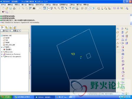

施加你所需要的局部力后,插入一个你想要的某个点的位移(值)“测量”(如measure1),然后按正常路子求解,在结果中能够找到满足你的那个测量measure1相应的值。

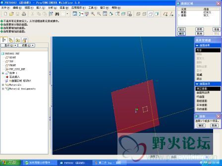

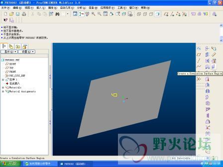

发表于 2010-6-10 08:29 | 显示全部楼层
弱弱的问一下,局部力怎么施加?谢谢!
78
1619
1963
发表于 2010-6-10 10:25 | 显示全部楼层
首先要创建一个模拟的特征:面域,而后在此面域上施加载荷即是“局部力”!窗口右边的快捷工具栏里下面的,鼠标放上去有提示的,特好操作,试试吧,祝你成事。

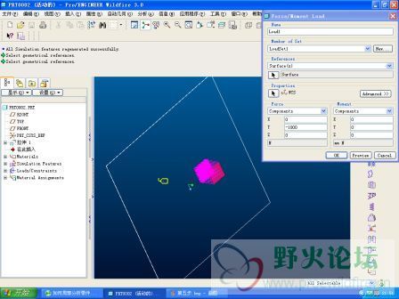

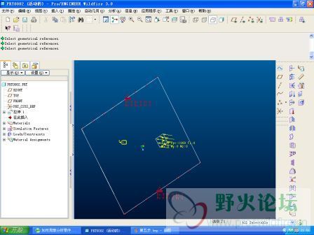

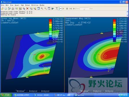

 楼主| 发表于 2010-6-10 13:51 | 显示全部楼层
发表于 2010-6-12 22:26 | 显示全部楼层
教材
第一步 建立实体模型,设置材料,建立面域
第二部 建立面域,先绘草图,也就是作用力或者约束的几何图形
第三步 选择面域作用的曲面
第四步 面域设置好
第五步 设置作用力
第六步 设载荷、约束
第七步 分析结果

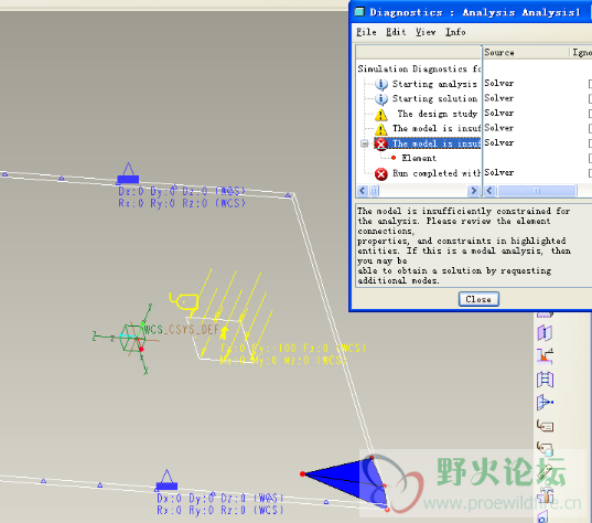

 楼主| 发表于 2010-6-17 21:18 | 显示全部楼层
141
166
发表于 2010-6-18 08:51 | 显示全部楼层
我这个为什么报错啊,谢谢!
