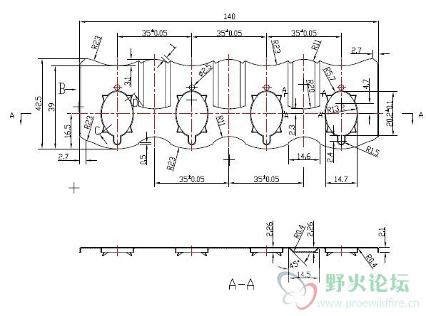

[求助] 这个图怎么用板金画呀?
76
90
发表于 2010-6-8 11:28 | 显示全部楼层 |阅读模式
这里有CAD图

发表于 2010-6-8 21:47 | 显示全部楼层
用可变截面命令,再用图形控制应该差不多了。
画一条直线做为轨迹线。用可变截面扫描命令。加个用图形控制的关系式。

发表于 2010-6-9 18:42 | 显示全部楼层
楼上说的太容易了吧  你做看看
