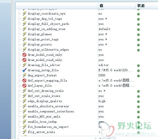

套用前人的config,有部分看的懂
但有部分看不懂如下图所示
红色圈圈标记是否为不能用的配置?
50

发表于 2010-6-8 07:01 | 显示全部楼层
设置语法错误!

发表于 2010-6-8 07:02 | 显示全部楼层
或者新版本后取消此设置!

 楼主| 发表于 2010-6-8 08:41 | 显示全部楼层
应该是没用的一些配置

发表于 2010-6-8 09:00 | 显示全部楼层
上面一个draw_model_read_only选项应该取消了
下面两个应该是路径错误,把后面的E:\路径改成你自己的文件夹路径就可以了

 楼主| 发表于 2010-6-8 11:41 | 显示全部楼层
那些路径是对的是对的,我是指向我的所在的文件夹的,应该是工程图里要用的
又或是这些都是早期的版本需要设置
现在感觉wf5.0比之前的都好用多了
