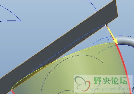

01.jpg 我用的是5.0的
在用VSS扫描线的时候,为什么会空余出一部分轨迹线呢?
如图,扫完后也会空出一部分来,这是为什么呢?

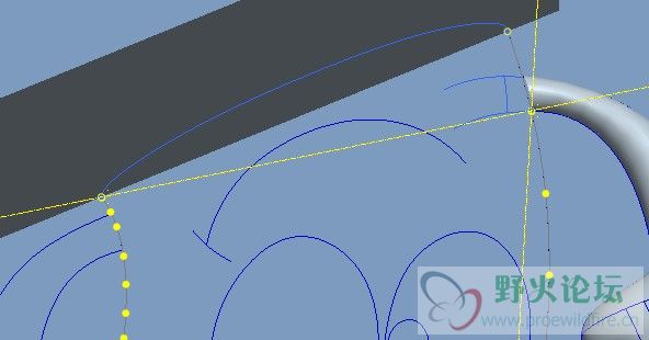

发表于 2010-6-3 11:15 | 显示全部楼层
和你标注有问题,特别是圆弧的扫描。

 楼主| 发表于 2010-6-3 11:31 | 显示全部楼层
标注?如何标注才能避免这个问题呢?

发表于 2010-6-3 23:37 | 显示全部楼层
我建议你选择投影于轨迹,原点轨迹不用改!按照我说的做应该没什么问题!
161
278
发表于 2010-6-3 23:38 | 显示全部楼层
选择垂直于投影!说错了!

 楼主| 发表于 2010-6-4 10:04 | 显示全部楼层
楼上这位大侠能否举个例子,演示一下,我没不是很明白。。

发表于 2010-6-4 18:20 | 显示全部楼层
原帖由 jsfq 于 2010-6-3 12:17 发表
和你选择的初始轨迹和扫描截面垂直轨迹有关
你选择应当是扫描截面垂直于两轨迹,从你的两轨迹看 是不可能在两轨迹端点创建一个截面都垂直于两个轨迹的
支持!
关键看你选拿一条为X矢量
