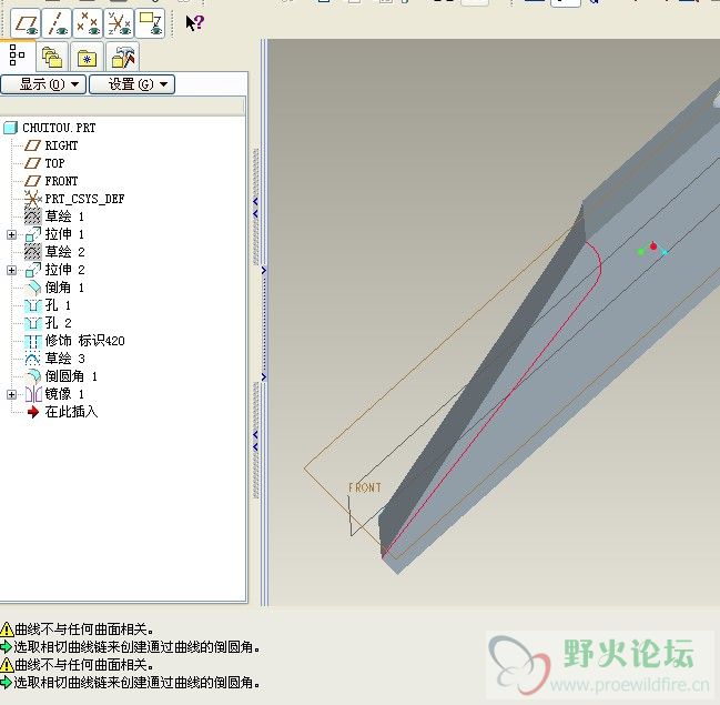

曲线倒圆角的操作方法,那位高人指点迷津,......小弟感激不尽

•        通过曲线 (Through Curve) 按钮 - 允许由选定曲线驱动活动的倒圆角半径,以创建由曲线驱动的倒圆角。这会激活"驱动曲线"(Driving curve) 收集器。请注意,再次单击此按钮可将倒圆角恢复为先前状态。仅当选取了有效的倒圆角参照以及"圆形"截面形状和"滚球"创建方法(二者均为缺省设置)时,"通过曲线"(Through Curve) 按钮才可用。如果选取了"完全倒圆角"(Full Round) 命令,则此命令不可用。此按钮对应于"通过曲线"(Through Curve) 快捷菜单命令。
没有做过  以前查询的一些资料 希望有帮助  一起期待高手吧

好象就直接倒就可以啦~~我做了个录像,不是这样用曲线倒吗?
录像3.rar
131.34 KB, 下载次数: 61
