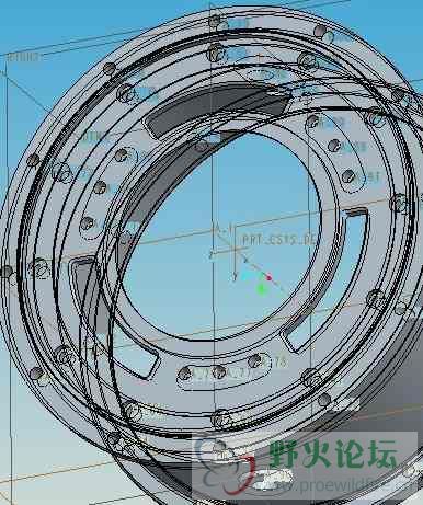

我想问的是能不能就是当鼠标指向图之后,能不能不显示出那些隐藏掉的线?
就算你选无隐藏线的那个方式,当鼠标指向图的时候还是会冒出隐藏线的,
在画箱体的时候好难看啊,
请教一下大家了
付一下图大家帮着看看吧?
462
588

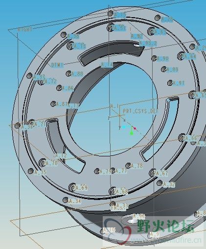

发表于 2010-5-28 20:50 | 显示全部楼层
请教如何更改边显示颜色??多谢!
看到楼主的视力显示效果,这种显示黑色的边是如何设置的?默认的边显示不是魄的吗?请教如何更改边显示颜色??多谢!

发表于 2010-5-29 12:19 | 显示全部楼层
在CONFIG.PRO里边显示颜色设置如下:
system_geometry_color 0 0 0
!定义实体线框图元的缺省颜色。三个小数值指定 (按顺序) 最终颜色中红色、绿色和蓝色的百分比。 例如,0 0 49 指定的是中间蓝。使用"视图">"显示设置">"系统颜色"可在会话中进行更改。

发表于 2010-5-29 17:28 | 显示全部楼层
好像不起效。。。
