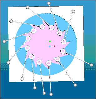

4.0的PRT,大家多多指点,提点意见哈
上限限制,图片的桢数很低,看起来很不流畅
永动机的想法起源于印度,公元1200年前后,这种思想从印度传到了伊斯兰教世界,并从这里传到了西方。在欧洲,早期最著名的一个永动机设计方案是十三世纪时一个叫亨内考的法国人提出来的。如图所示:轮子中央有一个转动轴,轮子边缘安装着12个可活动的短杆,每个短杆的一端装有一个铁球。方案的设计者认为,右边的球比左边的球离轴远些,因此,右边的球产生的转动力矩要比左边的球产生的转动力矩大。这样轮子就会永无休止地沿着箭头所指的方向转动下去,并且带动机器转动。这个设计被不少人以不同的形式复制出来,但从未实现不停息的转动。仔细分析一下就会发现,虽然右边每个球产生的力矩大,但是球的个数少,左边每个球产生的力矩虽小,但是球的个数多。于是,轮子不会持续转动下去而对外做功,只会摆动几下,便停在右图中所画的位置上。后来,文艺复兴时期意大利的达·芬奇(Leonardo da Vinci,1452-1519)也造了一个类似的装置,他设计时认为,右边的重球比左边的重球离轮心更远些,在两边不均衡的作用下会使轮子沿箭头方向转动不息,但实验结果却是否定的。达·芬奇敏锐地由此得出结论:永动机是不可能实现的。

未来可能实现吧··楼主画得不错哦

画的真的很好啊,怎么画的啊?可否指点一二?

现在高手都快拿PROE画动画片了  我还在摆弄方块圆圈

没有考虑克服摩擦所做的功。

可以肯定,宇宙中是没有永动机的,
