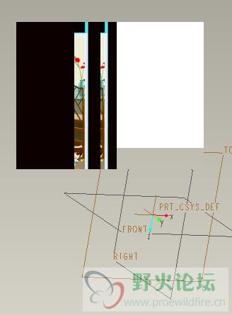

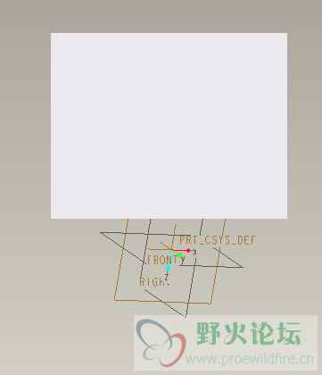

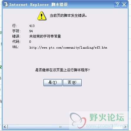

运行proe时候出现  当前脚本发生错误,    还有运行后老有一小块东西跳到绘图平面来 看着烦    麻烦看看附件

  请参阅学习“野火”先生关于“脚本错误问题”的兩个专题帖
1,【打开 proe 出现“当前页的脚本发生错误”的解决方法(一)[2009.8.1]】,
      http://www.proewildfire.cn/thread-26509-1-1.html ;
2,【打开 proe 出现“当前页的脚本发生错误”的解决方法(二)[2009.8.1]】,
      http://www.proewildfire.cn/thread-26511-1-1.html

装下显卡驱动
