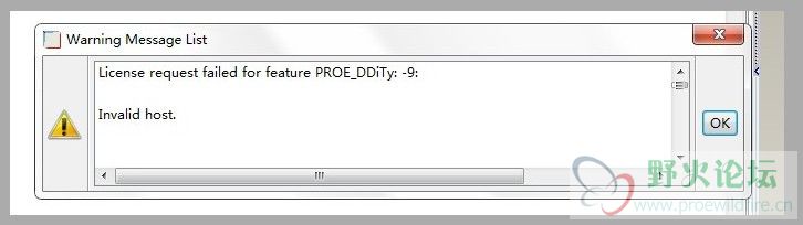

进pro/E界面显示一英文对话框, 看不懂,是不是系统不兼容,有没有解决方法。

Win7可以装proe3.0,4.0,我自己装过,看你的截图,你的3.0未激活,装完后还要激活才能用的!

可以的,-9问题看此贴
运行常见错误 License request failed for feature PROE_DDiTy: -8 或 :-9  解决方法
http://www.proewildfire.cn/thread-199-1-1.html

我已经激活了,还是不能用。

我的就是win7的,可以装,就是破解版的不能上网时同时使用,否则就会运行不起来,我都因为此从装了4,5次了

装上许可证也会显示错误啊,怎么办
