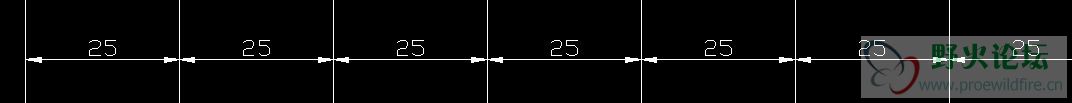

[求助] PROE中的工程图能否实现像CAD一样的连续标注?

当然可以!前提是你草绘是怎么标的PROE就怎么显示。PROE搞好了草绘工程图就好办了。

应该不能吧

 楼主| 发表于 2010-5-14 09:35 | 显示全部楼层
回复 2# 3911815 的帖子
你说的只是在零件中的办法, 但在组件里没用。

完全能实现,标好尺寸,选中要对齐的尺寸,右击鼠标,选尺寸对齐命令

无语。

回复 5# luodongsen 的帖子
--,你这种办法不可取,每一个标注得选两次, CAD的只选一次用行了

我都 是在CAD里做的
工程图 我都 是在CAD里做的

实话实说
说实在的,破衣的绘图跟CAD真是没得比,差着好几个档次.
有时候我甚至觉得还不如用ACDSee.或isee那些个看图软件
学艺不精如叫化啊!!!

回复 7# yfko999 的帖子
你不会两者结合起来用啊
