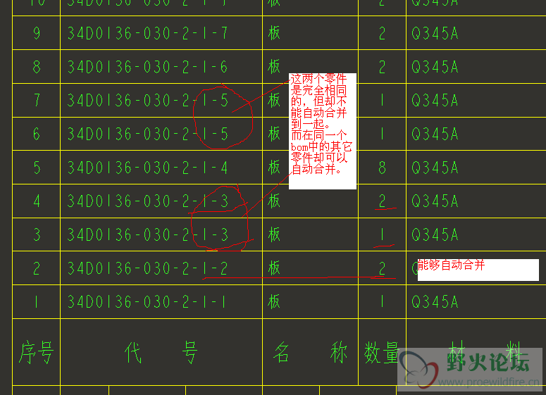

[求助] bom中怎么不能自动合并相同名称的零件了
324
405
发表于 2010-5-13 18:26 | 显示全部楼层 |阅读模式
如下图
我已经点过"无多重记录,无多重级"了
[ 本帖最后由 naughtystone 于 2010-5-13 18:31 编辑 ]

发表于 2010-5-13 18:52 | 显示全部楼层
再选别的试试,问题就解决了

发表于 2010-5-13 20:52 | 显示全部楼层
更新表

 楼主| 发表于 2010-5-14 07:12 | 显示全部楼层
更新表也不行。今年到单位了再试试

发表于 2010-5-14 08:19 | 显示全部楼层
你可以把这个表另外备份出去一份
然后把这个删除了
打开重新插入表
这样就可以了
出现这个问题可能是你不是不是一次性装好的这几个零件

 楼主| 发表于 2010-5-19 21:48 | 显示全部楼层
我终于找到原因了,
原来是在相同的零件被装到组件中的不同位置上,后来又在这些位置上对零件进行了修改。由于安装的位置不于,修改后的零件就不同了(不过单独打开时仍然是一样的,但在组件中显示的不一样),这样子在出bom时,proe就默认为是不同的零件
没有什么好的办法,只能更换零件的名字,用不同的零件区分。
个人认为,这应该算是proe的一个不足之处。

发表于 2010-5-19 22:17 | 显示全部楼层
我也碰到过这个问题,很好解决的。
问题的产生如楼主所述,但我的解决方法如下:
到最上层装配中,点REGENERATE,更新一下就行了,最多回头工程图再更新下,一切OK!
