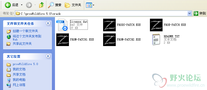

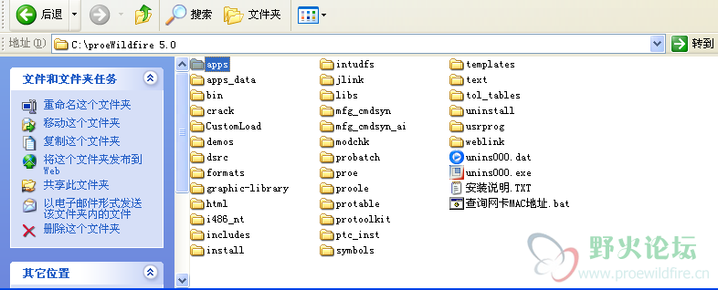

我现在用的学校公共机子,安装了Pro/e5.0.(但M几我不晓得)。进去后就提示License request failed for feature PROE_DDiTy: -9:。看了论坛里的帖子说是注册表没安对,我就手动改了下许可证,但现在是不晓得改后的许可证该放在安装目录下哪个文件夹里。

许可证就修改网卡地址嘛。我改好了。但不知修改好了的许可证如何被调用。我不晓得此电脑是安装的M几,所以也没法去运行破解文件。倒是在安装目录下看见了个crack文件夹。里面有注册表,和破解文件样。

 楼主| 发表于 2010-5-10 10:13 | 显示全部楼层
我用的是完全替代,所以网卡地址是改完了。
刚才又试了下破解文件程序。但只运行了第一个Put proe-patch.exe under directory :
<Installed location>\proeWildfire 5.0\i486_nt\obj       then apply it.
后面两个Put prom-patch1.exe under directory :
<Installed location>\proeWildfire 5.0\mech\i486_nt\bin      then apply it.
Put prom-patch2.exe under directory :
<Installed location>\proeWildfire 5.0\mech\i486_nt\ptc      then apply it.
我没在安装目录下找到mech文件夹哦。
至于你说的“修改bin目录的proe.psf文件里面的许可证变量解决”。里面全是英文,我没看懂哪个是许可证变量,请具体点!
谢谢哦!
454
639
发表于 2010-5-10 10:33 | 显示全部楼层
原帖由 wmb110119 于 2010-5-10 10:13 发表
后面两个Put prom-patch1. ...
你可以把proe.psf文件贴上去让我看吗??
是这个ENV=PTC_D_LICENSE_FILE-=%PRO_DIRECTORY%\CRACK\LICENSE.DAT
因为你的proe安装目录没有CRACK文件夹,%PRO_DIRECTORY%是proe安装目录的意思
[ 本帖最后由 ljh1984 于 2010-5-10 11:02 编辑 ]
