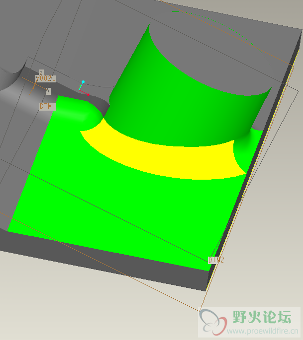

发表于 2010-5-1 09:57 | 显示全部楼层 |阅读模式
请高手指点,,,这种情况怎么修呀,急求解决方法。

发表于 2010-5-1 10:31 | 显示全部楼层
修复间隙,将无法修复的删掉,然后再补上,重新修复即可。

发表于 2011-3-29 19:26 | 显示全部楼层
我也试着补了一下,已经OK,不难补。
先修复一下,将不能修复的面删除,然后用边界即可补好。
