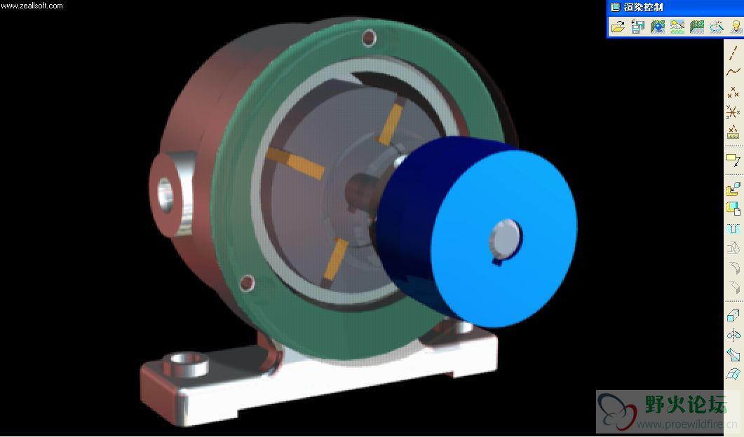

发表于 2010-4-30 23:26 | 显示全部楼层 |阅读模式
请各位高手指点

发表于 2010-4-30 23:53 | 显示全部楼层
底板和泵体间加个筋吧,底板螺丝孔位我想是下凹,你怎么上凸啦

发表于 2010-5-1 00:00 | 显示全部楼层
回复 楼主 wensaohua 的帖子
        此转子泵转子上的那四片阀片在定子空腔(压缩室)中的工作位置不对。
        另,在四个阀片的近轴槽底,应配置弹簧,顶托阀片贴紧定子压缩室的内壁面滑行“刮扫”,以作增压输出。
        以上所指这些欠缺处,都是转子泵的要点,但图示不具备此特点,未能表达转子泵结构的“要害”!
