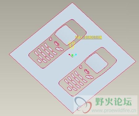

  我在做一个手机模的分割,我用的是群边的方式产生分型面!但是在分割的时候,却出现了问题!
我怀疑是曲面做得不够平滑,所以分割不出来!

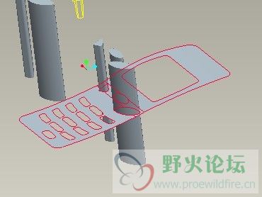

于是我想在中间位置做3个芯子,我把手机壳的底面“复制 ”  “粘贴” 本来想用来切割芯子,以得到平滑的端面,但是“实体化‘工具老是用不了!所以复制出来的曲面无法用来切割芯子,希望得到大虾们的帮助和宝贵意见!比如换个方式做分型面!

贴图看不清,建议用分析底下分型面检查来看看!或者请参考我做的万能分模法试试。原创的哦!

 楼主| 发表于 2010-5-8 16:12 | 显示全部楼层
回复 5# huangfeishan 的帖子
嘿嘿  我怀疑是 精度的问题  零件精度  和模具精度 有差别!
所以导致了  群边分型面  有缝隙 !  就是那3个柱子的地方!!!
我用边界混合工具补起来了!!!
也分开了! 可是3个柱子的分型面  丑得可以 很难看! 不顺,不平滑!

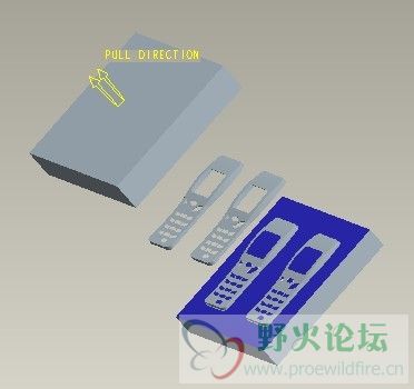

 楼主| 发表于 2010-5-14 20:49 | 显示全部楼层
回复 6# zuobb507 的帖子
今天彻底解决了此问题!
果真是 精度的问题引起的!
由于零件的绝对精度 和 模具组件的绝对精度  有差别!所以 即使用群边的方式 建立的分型面也不平滑,所以导致分模失败!
要解决这个问题!只要在 CONFIG.PRO 里面设置 enable_absolute_accuracy yes
在分模的时候 只要是精度有差别 系统就会自动弹出对话框, 只要点"确定"就可以把 零件精度和模具精度调成一致!  再建立分型面!分割的时候就不会出现问题了!
