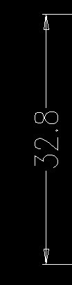

 楼主| 发表于 2010-4-29 08:31 | 显示全部楼层
原帖由 KerrZhang 于 2010-4-28 18:14 发表
你贴张图上来吧
我想要如下图这种
