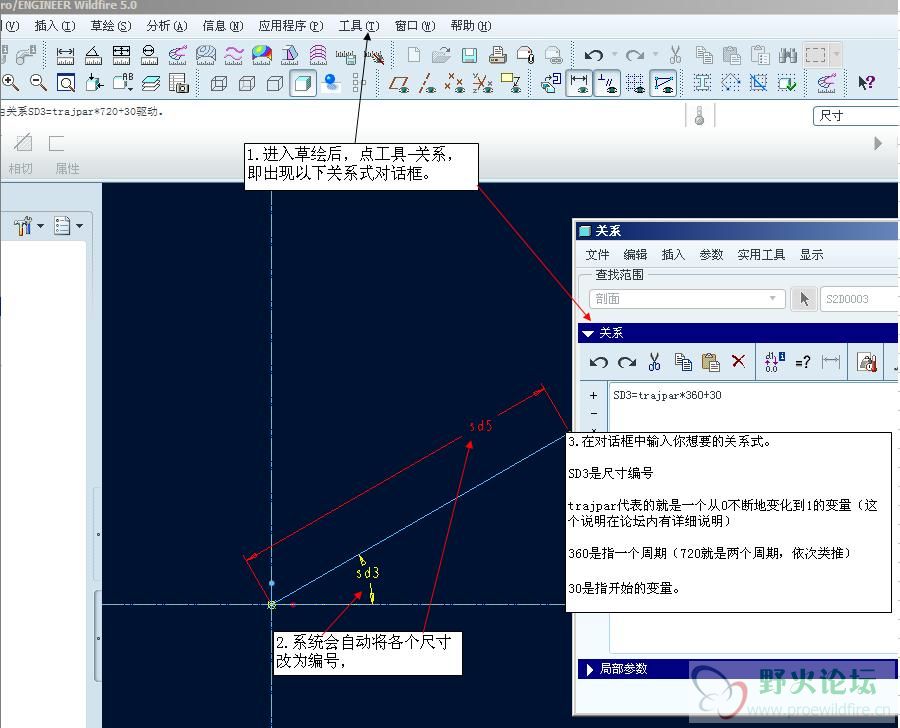

关系式
其实这个关系式一点都不复杂,我做了个说明图。

发表于 2010-4-22 14:02 | 显示全部楼层
一直做不出来。同事也做不出来。有朋友也做不出来。感觉奇怪。版本4.0。
是否还有细节的东西。还是confing里面要设置什么。
84
127
发表于 2010-4-22 14:13 | 显示全部楼层
现在做起来了,是因为关系重叠了。希望对别人有帮助。应该标注线长度。
