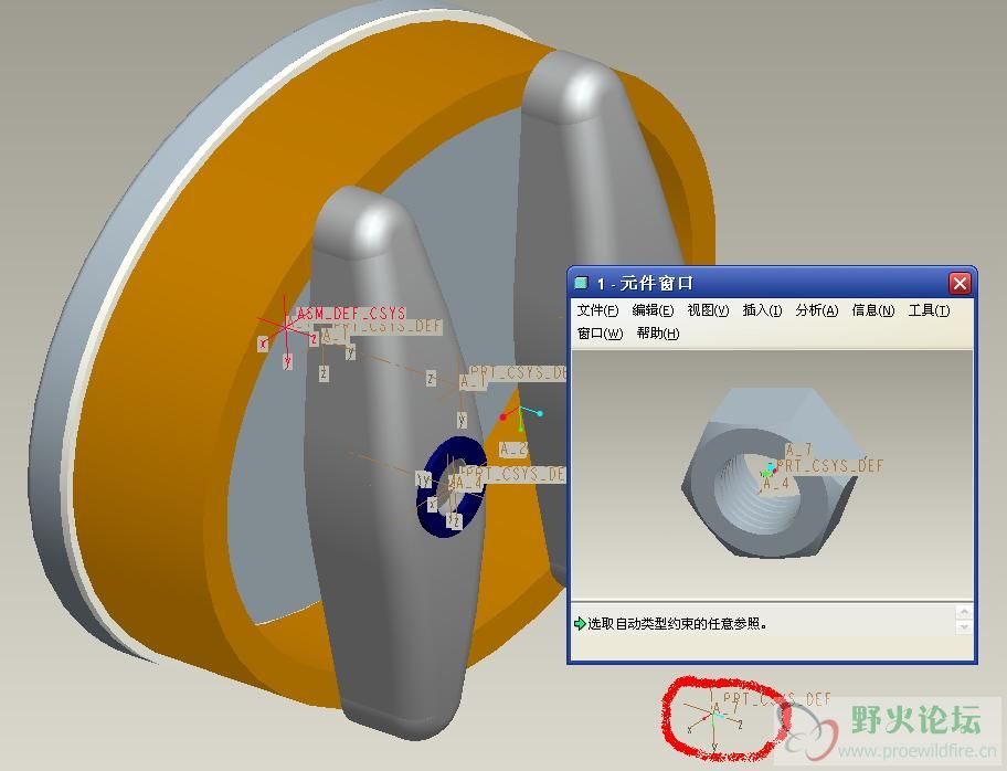

请问各位高手为什么我在画装配图时,插入零件库里的零件却无法显示,但是在零件模式下打开却显示正常,我没有隐藏零件。如下图红色框那样,只有个坐标系,却没有外观。用的是4.0 M020。谢谢各位了~

应是零件单位设置的问题

有可能是楼上说的原因,单位不一致会造成模型非常小,所以可能看不到。或者你旋转模型再找找

你在模型树里面看看,把其他的屏蔽不显示,只留下你插入的这个零件,不就知道它在哪里了吗?
