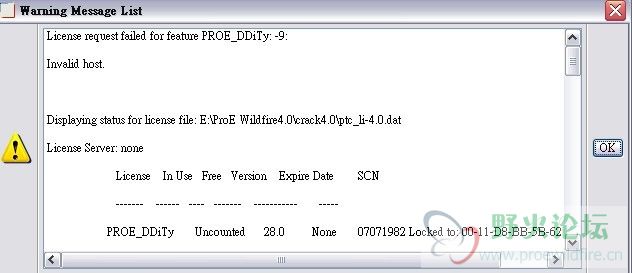

发表于 2010-4-9 21:56 | 显示全部楼层 |阅读模式
我的安装了后打不开,显示的是...file:///C:/Documents%20and%20Settings/LAKE_LIU/桌面/未命名

发表于 2010-4-9 22:39 | 显示全部楼层
原帖由 liuqi1011 于 2010-4-9 21:56 发表
很明显你的许可证不对,看看有没有改成你的网卡号

发表于 2010-4-9 22:41 | 显示全部楼层
回复 楼主 liuqi1011 的帖子
       【运行常见错误 License request failed for feature PROE_DDiTy: -8 或 :-9 解决方法】,
        http://www.proewildfire.cn/thread-199-1-1.html
