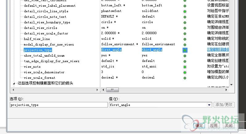

各位老大,我画完三维视图转化成二维视图后,再投影的话在父视图右面的是右视图,下面的是仰视图,是不是proe就是默认这样的格式,还是哪里需要重新设定格式啊?按正常模式来的话,不是右面是左视图,下面是俯视图吗?请教各位老大,教教我!

在论坛搜索 视角 或者 象限

因为PROE是美国的产品,它默认的是第三投影视角,而我们的国标规定的是第一投影视角,你可以做如下设置:
在工程图模块中长按右键,点选属性,然后在弹出的菜单中选择“绘图选项”,将下面这个选项改成first即可。

谢谢大哥,眼泪哗哗的
