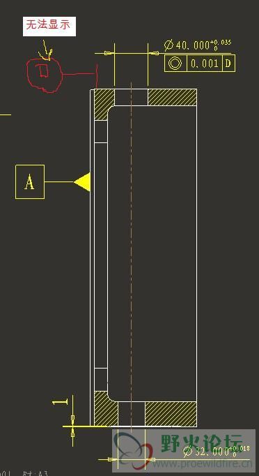

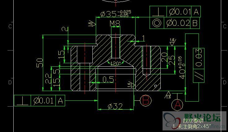

如附件:标注同轴度时,肯定是需要让基准显示出来的,但是在PROE里,在形位公差标注里,可以选到需要选定的基准如(D),但是就是无法显示出来(如同显示基准A一样),但是基准D就是无法显示(如CAD中的基准B。)
研究了很久,没搞出来,请高手指点

基准符号有很多表示方法
你也可以自己定制一个符号,然后插入符号,就可以显示出来了,不一定非得按Pro/E里面的基准表示。
定制符号论坛里已经有了:http://www.proewildfire.cn/forum ... 9%D7%BC%B7%FB%BA%C5

基准用符号,如果楼上所说,公差用注释标注很简单的

我认为PROE应该有这个功能的,可惜我不会,很多人都采用取巧的方法来做。这样会在模型中造成不关联。
PROE这个软件的习惯简直就是软件人软件思维做的,一点都不符合机械设计规范。
期待高手。

如果用自己定制的基准符号时,再添加形位公差时选择基准参照应该选不上——就是形位公差数值后面方框里的内容。不知怎么解决?
