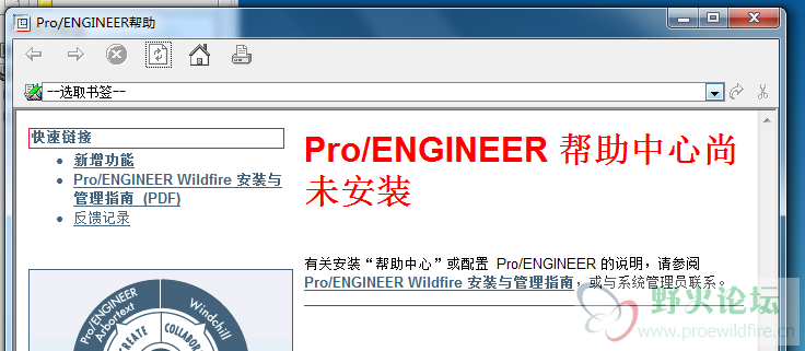

各位好,我的是pro/e3.0M190,安装路径为:D:\PTC\proeWildfire3.0
离线帮助文件默认安装位置为:D:\PTC\ptchelpWildfire3.0
安装完毕后在菜单上无法打开帮助文件,显示帮助文件未安装,或者是找不到网页。
按照网络上面的介绍,把text下面的ptc_help.txt文件修改为如下:
PTC_DOCS D:\PTC\proeWildfire3.0~D:\PTC\ptchelpWildfire3.0\html\chinese_cn
PTC_HELP C:\Program Files\Internet Explorer\IEXPLORE.EXE
问题依然存在,请问大家如何正常调用帮助文件?谢谢!
截图如下

默认安装位置在 proeWildfire 3.0\html 这里,不用配置默认就可以打开的
 楼主| 发表于 2010-3-29 22:29 | 显示全部楼层
我的就是按照默认的安装的,一直都打不开这个菜单,只能到网上找方法修改后还是打不开
1272
47433
发表于 2010-3-29 22:46 | 显示全部楼层
那就是你操作系统有问题
 楼主| 发表于 2010-4-11 20:22 | 显示全部楼层
从M190更新到最新的M230就好了,看来是我下载的那个版本有问题。
