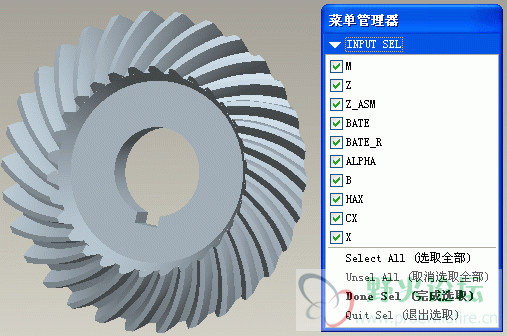

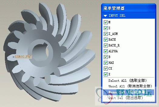

发表于 2007-11-15 07:20 | 显示全部楼层 |阅读模式
下载后把 模型树 中的箭头拖到最下面,点“再生”,然后输入自己的参数,即可生成自己的伞齿轮。
选取输入来指定新的值。
请输入齿轮的模数 == [3.5000]   <CR>
请输入齿轮的齿数 == [30.0000]   <CR>
请输入与之啮合齿轮的齿数 == [14.0000]   <CR>
请输入螺旋角 == [35.0000]   <CR>
请输入弧半径 == [50.0000]   <CR>
请输入齿轮的压力角度 == [20.0000]   <CR>
请输入齿轮的宽度 == [20.0000]   <CR>
请输入齿轮的齿顶高系数 == [1.0000]   <CR>
请输入齿轮的齿底隙系数 == [0.2500]   <CR>
请输入齿轮的变位系数 == [0.0000]   <CR>

请问弧半径是指刀盘半径吗?怎么输入不行呢?
