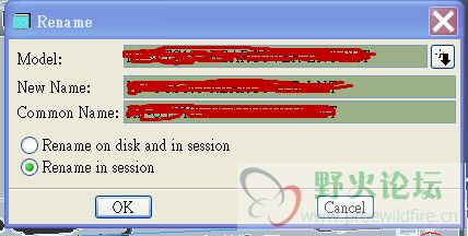

发表于 2011-8-31 16:49 | 显示全部楼层
找到改 common name 的方法了
把 prt 檔案開啟後
file/rename
勾選 rename in session
common name 就能改了
