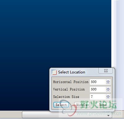

我一进去proe就会显示如图片的一个选择窗口,我知道可能是config里面的哪个设置控制了它,可我找了半天也没有找到,哪位高手指点下。

没碰到过,仔细清点一下CONFIG里面的选项,自已觉得没用就全删掉就行了

高手们不肯帮忙啊!摸索了半天终于搞定了!!!
kbd_selection     no
