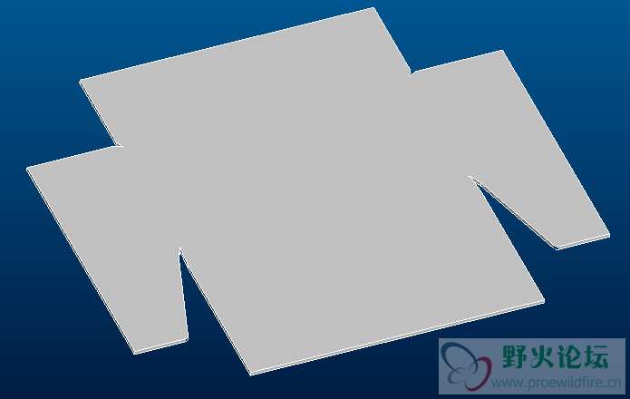

什么情况下才可以用壳转变成钣金件?做边缝??
就好象下图那样子,可以把周围的边转变成边缝吗????
各位高手指点一下~~~
谢谢
prt0001.prt.rar
80.75 KB, 下载次数: 15

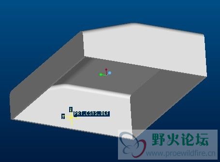

发表于 2012-7-5 22:03 | 显示全部楼层
做出来了,主要是转换时将折弯边和裂缝边区分好久OK了,这是重点,具体参考3D文件吧~
123.prt.rar
35.64 KB, 下载次数: 15
112
