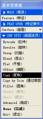

请问PROE3.0里面有没有像2.0那样 在做分型面的时候可以用COPY命令来做

发表于 2008-4-10 00:04 | 显示全部楼层
可以啊看图.

发表于 2008-4-10 01:08 | 显示全部楼层
插入 复制··要记得先选面

发表于 2008-4-10 10:03 | 显示全部楼层
两种方法:
1.特征——型腔组件——曲面——复制

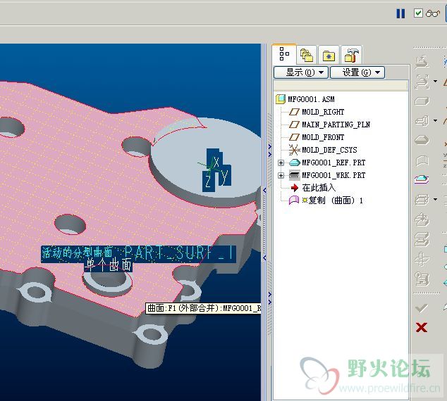

发表于 2008-4-15 01:36 | 显示全部楼层
3.0怎么无法复制曲面?
我点了曲面工具 怎么无法点选曲面进行复制啊  恳请高人指点
发表于 2008-4-27 12:52 | 显示全部楼层
曲面粘贴
请问楼主,怎样将复制的曲面粘贴到另一个窗口中

发表于 2008-4-27 13:43 | 显示全部楼层
回复 9# 的帖子
复制外部几何
