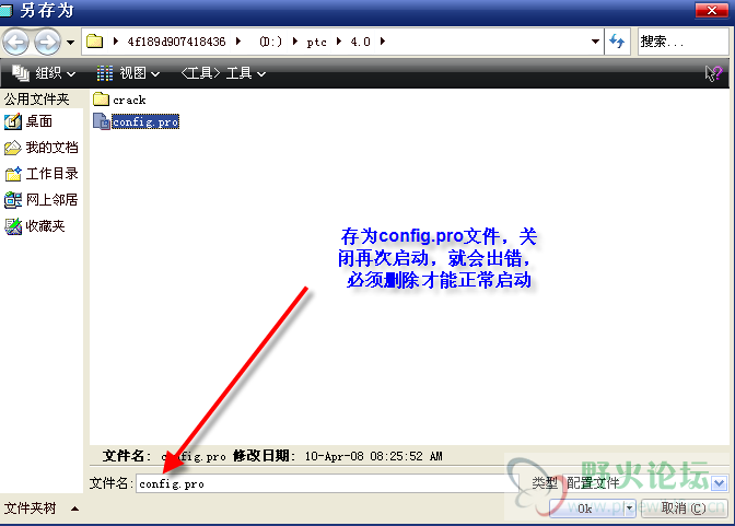

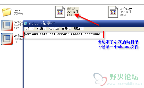

今天安装了proe4.0M010出现的问题:
安装运行软件,配置config.pro文件,保存在Pro/E启动目录下
关闭软件,再次打开,无法启动软件,必须删除保存的配置文件
才能再次启动,不知是何原因。不知道大家没有碰到这样的问题,
我的安装与破解方法与论坛里写的一样。期待解答

 楼主| 发表于 2008-4-10 08:29 | 显示全部楼层
应该不是CONFIG.pro配置问题,我做实验只改了一项。
比如增加高级选项这一项,allow_anatomic_features改yes
再保存在启动目录下,proe再次启动失败

保存时错误,钩选:“仅显示从文件加载的选项”后,再保存,就可以了
