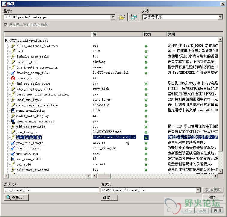

刚接触工程图,我按论坛里教材自己做了个A4的图框,并把格式文件放到D:\PTC\peizhi\format_dir下,可是每次都不能加载,不知为何?请大家帮忙指点下。谢谢

设template_drawing  为你工程图模版目录

格式文件建议还是保存为dtl文件,在config中配置加载,模板的话建议在CAD里设置好,转出来放在CAD里标注更方便

我的做法是这样:
在config文件中写入:start modle dir X:(模板文件)
打开proe,新建绘图,使用缺省模板,可以选择到事先做好的工程图模板。

我的做法是,打开工程图格式图后,在图里面打开自己建的格式,然后保存,呵呵问题解决了!
