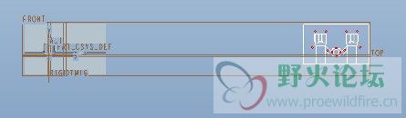

DXF的文件转入5.0后,总是不在指定的位置,我要怎么做才能达到要求
现在会这样(0)
但我要的效果是(1)
以前4.0啊3.0的都还比较好控制,可是换了5.0后,以前的方法都不惯用了

发表于 2010-3-8 20:53 | 显示全部楼层
看看是不是这个问题
草绘中准确定位图元的方法(秘笈)
http://www.proewildfire.cn/thread-6467-1-1.html

 楼主| 发表于 2010-3-9 10:06 | 显示全部楼层
谢谢老大,可是这样要导入不是都要进草绘?不进草绘有应该如何定位?
我那个以前做的(1)就不是在草绘里做的定点

发表于 2010-3-10 17:21 | 显示全部楼层
不进草绘只能靠坐标系定位。这就要求事先你必须对DXF文件的坐标系要清楚,然后在PROE文档中建立一个局部坐标系(辅助基准坐标系),插入DXF文件时基准选刚建的坐标系便可。没有其它捷径。参考三个方向的视图(主要轮廓线)来建立模型时就是采用的这种办法。

 楼主| 发表于 2010-3-11 08:42 | 显示全部楼层
楼上说的我了解了,在DXF的定位到5.0就变了,我原来在4.0的时候都没有这种情况
