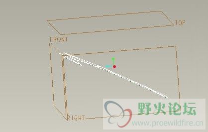

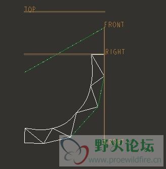

主要是无平面,不能水平,尺寸有误

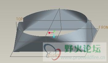

天圆地方的展开

1.放工程图主视图时注意调整角度;
2.实在不行,1:1转CAD后再旋转;
3.此类实例没有必要1mm都不差;
