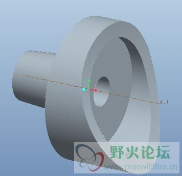

如附件
怎么能使凸轮斜面上,每处指向中心的表面,与轴垂直
不知道怎么表达
附件里,我这样切出来明显不对

不明白你的意思。
是不是想以轴心上某一点为中心,画个球切除。

用可变扫描就可以了,里面设个高度的函数,侧面就可以根据高度来变化,论坛里又相关教程的
