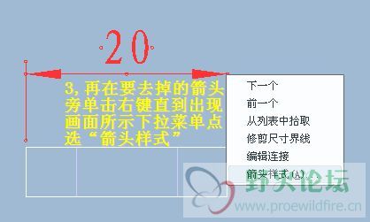

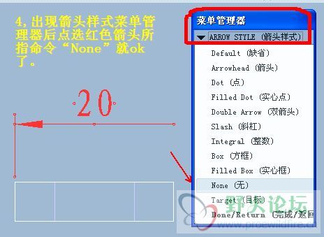

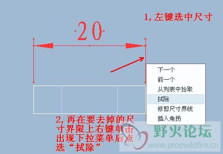

发表于 2010-2-3 20:47 | 显示全部楼层
不显示箭头就行了

发表于 2010-2-4 08:26 | 显示全部楼层
这种标注要分几种情况有不同的做法:
1、像nzw所说的那种是在两个尺寸界线都可以捕捉,已经标出线性尺寸的情况下,隐藏一个尺寸界线及箭头的方法。
2、在父视图先标好,在尺寸右键——将项目移动到视图(详细视图),系统会自动隐藏另一半的尺寸界线和箭头。但这种方法有些情况下不可行。
3、如果详图中有中心线(可以直接显示出来),最简单。采用草绘时的方法即可,标注时依次点击边、中心线、边,中键放置即可完成。
4、如果没有中心线(无法显示),那么方法又可以分两种:
a、是直接用工程图中的草绘画条中心线,再用方法3的方式标。
b、是用草绘功能画尺寸界线,再用注释进行标注,文字可以直接写或引用尺寸(用&ad#)。
以上方法要根据具体情况和需要选用,
有时需要尺寸保持关联,有时只是一时之需,要灵活运用。
测试版本3.0m120
yun0336wu + 1 热心助人
我不是版主,只是一个学习者。
多看贴、多思考、多尝试、多实践,问题的答案就在自己手中……
