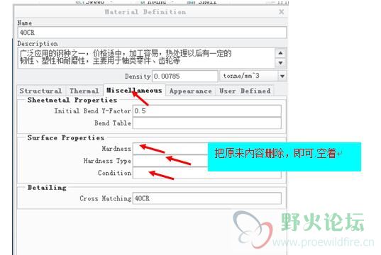

[求助] 结构分析遇到的问题,系统提示“未定义参数 PTC_HARDNESS 材料无效”

把原来的内容删除,空着,即可

发表于 2018-12-14 11:23 | 显示全部楼层
有效,ok

发表于 2020-11-7 16:07 | 显示全部楼层
star19831108 发表于 2014-1-17 17:08
我也有同样的问题"未定义参数ptc_oung_modulus。材料无效"
未设定杨氏模量,百度搜下输入就可以了
发表于 2020-12-30 09:15 | 显示全部楼层
在六楼的图片2中,曲面属性一栏填入硬度值,如20或25等,填入硬度类型,如HRC等,按“确定”即可解决问题。

发表于 2021-6-12 14:10 | 显示全部楼层
286336945 发表于 2020-3-27 19:55
如何解决问题,可否说的详细一点,没有明白
哈哈,果然,没用到这些参数,线删除。
311
361
发表于 2021-6-12 14:12 | 显示全部楼层
都要填上,难怪,我只填了硬度,都填了就好了。
