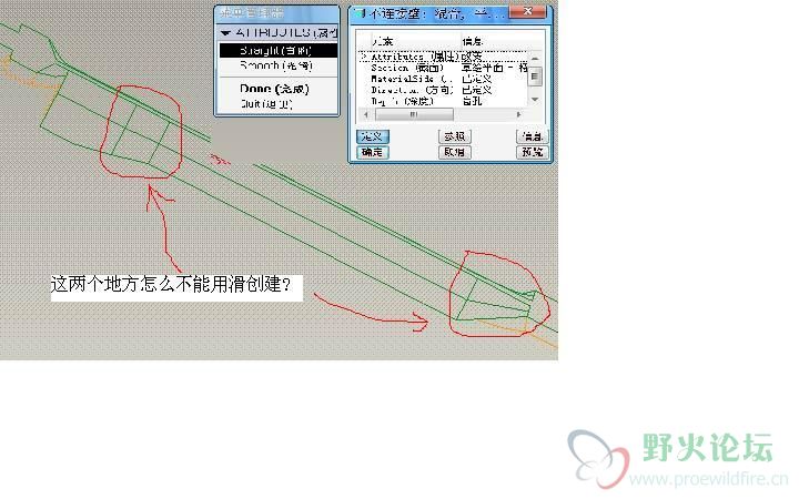

请教各位, 小弟近段时间在设计一款VGA的端子, 但就是这两个地方总不能光滑 创建特征?为什么啊?
急啊, 请各位赐教,

在创建此壁时将“属性”里“竖直”改选为“光滑”但是会遇到“曲率半径<厚度”再生失败。
我对钣金也不熟,还没有找到办法,但是如果加大折弯半径可以解决。
