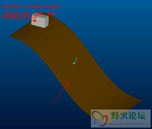

就是做个小车滑下来的动作谢谢大家请大家帮帮忙啊

利用槽副,点在线上
建一条路面曲线,小车上取一定点
参考意见,你可以尝试一下

但是动力源怎么加啊 呵呵 谢谢你啊  我用的是平面连接 和草连接  但是动力圆需要一个计算啊  有没有好点的办法啊

加个电动机行不行

小车下滑的动力源就是重力了,你把重力开下来(定义重力),方向调好就可以了!
