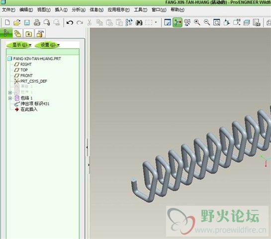

楼主: cxh123
[练习] 方形弹簧你是怎么做的?

143
192
发表于 2010-9-14 20:18 | 显示全部楼层
回复 7# jenarlion 的帖子
螺旋线扫描相交的线如果放大看就是很大的弧线不是直线,所以这个不能叫做严谨意义上的方形弹簧,以前学过冰大老师的正确画法,坐上来大家看看。一同学习。
[ 本帖最后由 qf313987 于 2010-9-14 20:50 编辑 ]
fang-xin-tan-huang.prt.part1.rar
146.48 KB, 下载次数: 100
fang-xin-tan-huang.prt.part2.rar
146.48 KB, 下载次数: 85
fang-xin-tan-huang.prt.part3.rar
146.48 KB, 下载次数: 73
fang-xin-tan-huang.prt.part4.rar
146.48 KB, 下载次数: 71
fang-xin-tan-huang.prt.part5.rar
30.46 KB, 下载次数: 59
143
192
发表于 2010-9-14 20:39 | 显示全部楼层
回复 39# qa1qa2qa3 的帖子
用包络是最严谨的做法,即使再大的弹簧不管是几边形,都可以精确的指定螺距。前提是要先做关系,螺距等于周长。

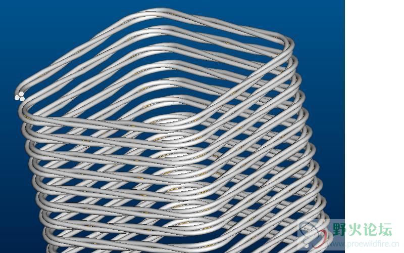

389
488
发表于 2010-9-14 22:01 | 显示全部楼层
用包络比较准确一些

发表于 2010-9-16 10:45 | 显示全部楼层
应该是用包络了~关键是螺距和圈数是该怎么用角度来精确控制值得研究
143
192
发表于 2010-9-16 20:21 | 显示全部楼层
回复 59# cain0203 的帖子
用包络是最严谨的做法,即使再大的弹簧不管是几边形,都可以精确的指定螺距。前提是要先做关系,螺距等于周长。一周就是一圈。仔细想想就明白了。
