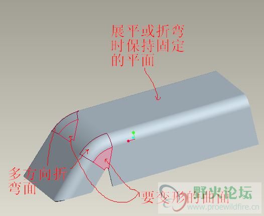

好, 一直都在期待有人来申请, 钣金和管道帖子都比较少, 我来出个简单题目吧, 给大家发一篇原创教程就上斑竹
1、[展平钣金件时创建变形区域一例],如图所示,要求教程讲解红色区变形区域的创建方法并展平此钣金件,模型请下载贴后附件。
2、[新手上路,创建一个最简单的管道],要求用一个直的管道,或能带一个弯,连接两个法兰,或者两个方块都可以,可不创建管接头。具体由你发挥。
上面两个教程要求用图文结合的形式来做,做完哪个就做哪个版块的斑竹,两个都做完,两个版块的斑竹都由你来做了。谢谢!

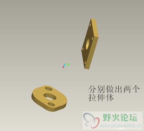

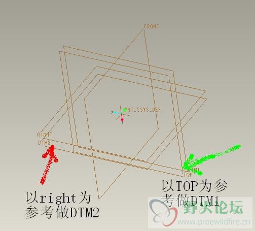

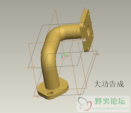

1,以系统坐标平面为参考做两个平面DTM1、DTM2
2,分别以刚才所做的平面为绘图平面做出拉伸体
3,用坐标点工具做出偏移坐标系基准点
4,管道生成。(插入,高级,管道)
这个题我在论坛做题的时候做过,就不重做了,把原来的part传上吧。至于钣金,晚上再看看

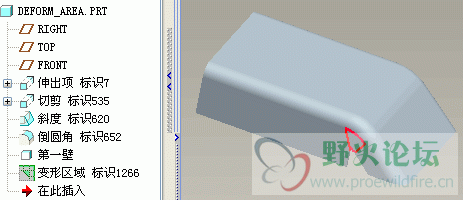

 楼主| 发表于 2008-4-5 19:26 | 显示全部楼层
钣金
1,创建变形区域(插入,折弯操作,变形区域)
选侧面为绘图平面,再选需要的作图参照

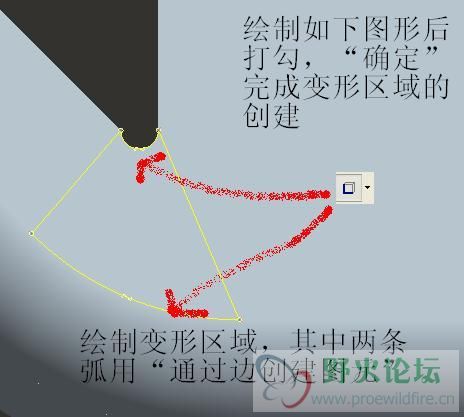

 楼主| 发表于 2008-4-5 19:28 | 显示全部楼层
2,草绘变形区域(两边操作一样)
[ 本帖最后由 secondangle 于 2008-4-5 19:29 编辑 ]

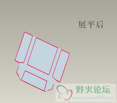

 楼主| 发表于 2008-4-5 19:56 | 显示全部楼层
3,插入,折弯操作,展平(规则)
按下图,根据系统提示选相应的面(其中系统会自动选上多方向折弯面)
748
106
1093
热心助人勋章斑竹勋章
 楼主| 发表于 2008-4-5 19:59 | 显示全部楼层
PART
最后展平如下图
deform_area.prt.rar
