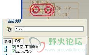

大家好!为了仔细研究链轮的仿真过程,我做了一个类似的简易模型,它包括骨架模型Group_Skel.prt(只有一根轴线),销轴shaft.prt两个,外链板plate.prt两个,外加一条以零件形式生成的跑道形轨迹线line.prt。如图1所示:
装配方式说明:
1、关于Group.Asm:
首先创建组件Group.Asm,然后在其内部创建了骨架模型Group_Skel.prt,其中包含一条通过Asm_Right和Asm_Top这两个平面的一根轴线。然后,装配第一个销轴,以销钉的方式进行装配,然后接连将两个外链板和另外一根销轴以销钉的方式装配,装配以后,便生成了组件Group.Asm。
2、关于零件line.prt:
该零件有两个半圆、两条直线和两个轴线等图元组成,形成一个跑道形,圆的半径为5mm,直线的长度为20mm。
2、关于组件Simulation.Asm:
首先将零件line.prt以刚性的方式进行装配,即以平面的方式进行定位。然后将Group.Asm组件组装进来,先是添加一个平面运动副,然后再增加两个槽运动副。
然后进入机构环境,先拍张照片,添加两个约束,一个是基准点对齐,一个是曲面平行,见图2。
然后,添加一个初始条件,选择之前拍摄的照片,然后再添加一个切向槽速度,即1mm/s。如图3所示。

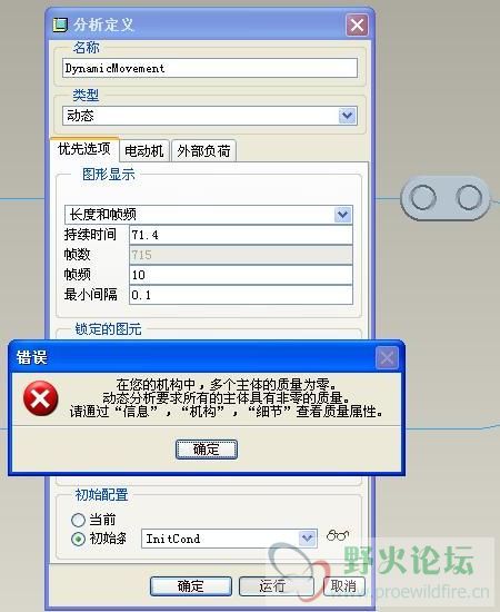

最后,新建动态分析,初始配置为初始条件,其它为默认选项。然后点击确定后,可是却弹出了“主体质量为零”的对话框,于是问题就分析不了,如图4.
问题是:基础(line.prt)没有质量,主体5(Group.Asm)也没有质量。

我也遇到过这种情况,后面就没弄了,应该不用LINE.PRT

回复 楼主 zhaolongwinner 的帖子
我的解决方法
我以前装配第一零件时,一般都是在调入零件后,马上就打勾完成装配,在之后的分析过程中出现和楼主完全一样的情况
在装配第一个零时,用某种方式把零件装配到.asm的坐标系上,再分析,OK了!
