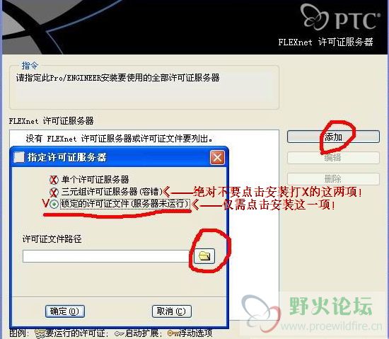

pore3.0 m040 32位的 要装License Server 的
64位win7
安装正常,License.dat也对的 但是license Server 启动不了
服务那里手动启动 提示"拒绝访问"
后来我直接在安装目录试着运行也不行 ,
那就去 命令提示行 运行下吧 发现有错误说明 要在c:\flexlm\ 放License.dat(奇怪xp是没这个东西)
按说明做 服务那里手动启动 还是提示"拒绝访问"
去安装目录运行  命令提示行出了 命令提示行 却能“不正常”地运行了(pore能正常启动 证明Server开了 但是在服务还是启动,还是任务管理器 都看不到 Server的进程启动了,卸载也不行 因为Server在运行也关不了,郁闷)
请问下 win7 要装什么版本的 3.0 好,有没有不用装 Server的

(一),“win7 要装什么版本的 3.0 好”?
                 ——甚麽版本都可以装。现在的3.0最新版本是M210,阁下就装M210好了!
(二),“有没有不用装 Server的”?
                不论装甚麽版本,都切记别去碰那个“单个许可证服务器”。
                在安装进行到“指定许可证服务器”这一步骤时,点选“锁定的许可证文件”就好了!(见附图)
