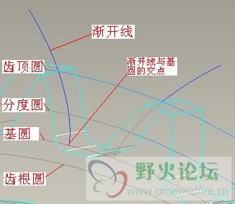

我们在建立参数化渐开线齿轮模型时,使用的方程大体都是
r=db/2
theta=t*45
x=r*cos(theta)+r*sin(theta)*theta*pi/180
y=r*sin(theta)-r*cos(theta)*theta*pi/180
z=0
(网上的版本很多,换算后差不多都是一样)
得出的渐开线起始点是在基圆Db上,而齿根圆Df往往都比基圆Db小。
此时我们的应该怎样处理齿根圆Df到基圆这段齿廓呢?
(sgjunfeng的参数化齿轮视频教程中(http://www.proewildfire.cn/forum.php?mod=viewthread&tid=32764&highlight=%2Bsgjunfeng),把基圆作为齿根用了,我不知道正确与否?)
请大家都发表自己的见解,共同学习。

那个教程画Z>41的齿轮是完全没问题的,问题就是Z<=41时齿根圆比基圆小,所以渐开线无法和齿根圆相交了。据说可以延长至与齿根圆相交,但是这样一来那渐开线还是原来的渐开线吗?

这样肯定是不准确的,存在一定的误差,我不喜欢这样的,因为作分析的时候根本就不切合实际,所以我也希望能给我准确的正确画法,期待^^^^
