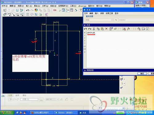

如何让螺孔深度尺寸随零件深度变???
346
517
发表于 2009-12-18 16:50 | 显示全部楼层
如何让螺孔深度尺寸随零件深度变???
没太看懂。是零件长度吧。
一般变化的尺寸得用关系式搞定。“工具”-“关系”。例如零件长度sd1是孔深sd2的2倍。就可以用关系sd1=2*sd2,当sd1变化时,sd2随之变化。
参照下图。
[ 本帖最后由 1122yuwei 于 2009-12-18 16:53 编辑 ]
128
176
发表于 2009-12-18 16:55 | 显示全部楼层
楼上说的不错,在关系里面进行设置就够了
