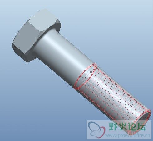

我从标准件库调入的紧固件为什么不显示螺纹呢?

本身不一定带螺纹

 楼主| 发表于 2009-12-17 20:58 | 显示全部楼层
选中螺栓,也可以看见螺纹的信息,怎么显示不出来。

这是螺纹修饰做的啊

有时没必要带螺纹,那样文件都变大了.

是的,螺纹修饰其实在转换成工程图后是和CAD里的螺纹是一样的,这样的话在装配时也可以避免干涉!

打开隐藏线模式就能看到了
