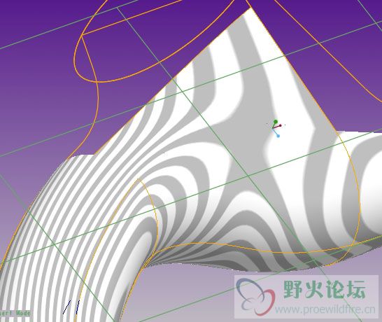

做出来的面老是有裂缝的。能不用造型画线吗?我造型没有学过不知道怎么画的,请问有教程让我学学吗

要面面相切, 首行线要相切,
做线才是关键!   加油!
发表于 2009-12-7 22:54 | 显示全部楼层
先把整条线复合成一条逼近的线   然后再用复合分开罗  一般没问题   造型里面做线还是比较简单的

方向对了吗?

看了。你的模型主要是布线问题。。你有几条线不与曲面接线。。所以做出来不能相切
下面帮你重做了一个面和模型

看来还是要学习造型了
